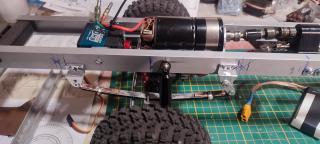

W końcu biorę się za nowy projekt, będzie to Star 744 w wersji energetyk.
Mosty - metalowa kopia ar 44
Felgi - metalowe beadlock
Silnik, prawdopodobnie 35t + reduktor , ale to wyjdzie w praniu
Opony mam jakieś 110 mm
Wyciągarka i serwo skrętu po 30 kg
Moduł dźwiękowy
Resztę postaram się zrobić sam.

Na słowackiej stronie udało się znaleźć wymiary resora.

Powoli, ale do przodu.
Zastanawiam się czy dać c-hub odwrotnie, jak w oryginale.

Dzisiaj dorobiłem zderzak.

Idziesz jak burza, skąd masz takie fajne małe amortyzatory?

L4, więc jest trochę wolnego czasu.
Amorki z Ali. 70 mm
