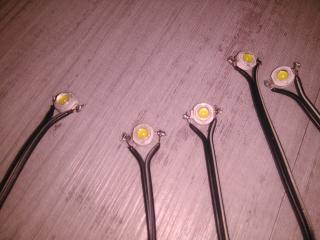

Oryginalne ledy z zestawu na dachu zostawiały sporo do życzenia, nawet ich nie montuję. Mam takie ledy jak poniżej, są one z "świateł do jazdy dziennej" z prawdziwości. Są zasilane prawdopodobnie 3v świecą dosyć mocno. Jak/czym je zamontować do tych lamp? Czarnym klejem na gorąco?

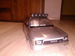

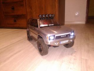

Zrobiłem oświetlenie na dachu Big Grin
4 punkty na aucie (dwie białe dwie czerwone) kupiłem zestaw w sklepie i zasilane są z odbiornika.
Ledy na dachu (5 punktów) zasilane są osobno 3 bateriami AAA 1.5v każda, ponieważ nie wiem ile prądu ciągną a nie chcę szybko rozładować pakietów. Na 4 takich paluszkach świecą dużo mocniej ale też dużo bardziej się grzeją a tak jest ok.
Poniżej widać jaka jest różnica w świeceniu, jak dla mnie całkiem fajna elektrownia Big Grin

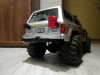

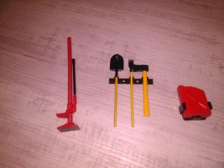

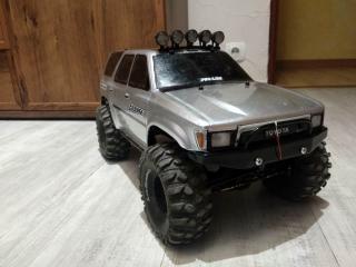

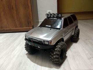

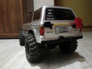

Update
Po pierwsze i chyba najważniejsze koła Louise CR Rowdy Teraz szerokość modelu wynosi 240
- Nowy zderzak z przodu wycięty z blachy, pospawany i pomalowany
- Zrobione klosze przednich lamp (mała plastikowa piłka przecięta na dwie części, wewnątrz przyklejona folia alu Smile
- Nowy szpej: wydech
- Sprężyny zamiast dropu
- Sterowanie wyciągarki z aparatury
#40
no teraz to prawdziwy monster wyszedł.
Jedna prośba - nie da się tych śrubek z przodu jakoś wymienić - psują cały efekt.
Najfajniej byłoby je zeszlifować na nity a dokręcić jakoś inaczej
