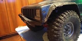

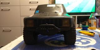

Po ostatnich zawodach stary zderzak sie poddal i poszol na szrot. Na salony wchodzi zupelnie nowy drukowany. Teraz juz nie bedzie problemu z podjezdzaniem pod wieksze kamienie i zjezdzanie w dol.
2019-05-29, 21:09
Wygląda ciekawie, cyknij jakies foty w lepszym oświetleniu
![]() Wysłane z mojego SM-A500FU przy użyciu Tapatalka (2019-05-29, 21:09)zakopanypouszy napisał(a): Wygląda ciekawie, cyknij jakies foty w lepszym oświetleniu jeszcze jedno

tera to rasowy zdobywca stromych podjazdow
2019-05-30, 06:05
Teraz ma być podium!
