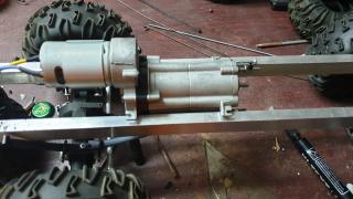

Przekladnia. Być może będzie inny silnik.

Przypasowanie ramy do karoserii i osadzenie tylnego napedu i przymiarki skrzyni biegów...
