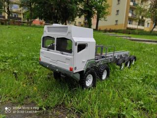

Witajcie,
kolejne elementy dotarły i zostały zamontowane Cool
tymczasowe wały i rozdzielacz, przelotki mostów
po krótkich testach te rozwiązanie się nie sprawdza, łożyska, zębatki i wały dostają potężne obciążenia których niewytrzymują.
napęd zostanie wiec przerobiony.
moim zdaniem mosty ze skośnymi zębatkami sa dobre do szybkich pojazdów bo łożyska maja obciążenie poprzeczno wzdłużne a łożyska stosowane w mostach są projektowane pod obciążenia poprzeczne.
Zadowolony jestem ze skrętu. 3osie połączone drążkami i 2serwa współpracujące dające razem 70kg udźwigu Smile
Dodatkowo zmontowałem chłodnice która służyć będzie za pudełko na elektronike.
