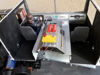

Jelcz 442.32 Bartuś
Ponieważ właściwie ciężarówki jeszcze nie zbudowałem i plany pojawiał się i znikały od dawna postanowiłem spróbować swoich sił na tym polu.
Dlaczego jeszcze nie budowałem – bo nie potrafiłem się zdecydować na karoserię. Tak naprawdę żadna jakoś mi nie podeszła.
Do czasu....
Karoseria w wykonaniu Rockiego zauroczyła mnie.
Dlatego poprosiłem go o pomoc i oto powstała kabina Jelcz 442.32 popularnie zwany Bartek.
Wstępna specyfikacja:
  1. Rama – profile aluminiowe
  2. Kabina – hips by Rocky
  3. Zderzak, nadkola, mocowanie zapasu, itp – stal by Rocky
  4. Resory – Stal by Rocky
  5. Mosty HPI Wheely King
  6. Przekładnia HPI Wheely King
  7. Silnik - Bullitstorm 17,5T
  8. Regulator - Bullitstorm 60A
  9. Serwo skrętu – chińczyk 20 kg
  10. Felgi – gmade
  11. Opony – rc4wd Interco Bogger
Plan jest taki aby zbudować model skalowy, dlateog też zdecydowałem się na takie opony a nie balony 2,2.
Chciałbym zrobić normalną pakę z plandeką.
Co do mostów – zaprojektowałem i wydrukowałem końcówki do tylnego mostu tak aby zlikwidować c-huby i zwrotnice z tyłu. Elementy które zostały będą na części zamienne.
Na razie tyle.
