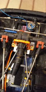

Witojcie. Troszke zmian sie narobilo. Jedna awaria i to przed wyjazdem na Wałcz Sad
Zmielona zębatka w skrzymi biegów. Modlem sie zeby mily pan ze ze sklepu wyslal ekspres i jutro doszla paczuszka. Co nowego dobrego?

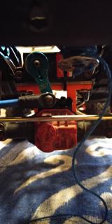

Mocowanie serwa na most.( Wydruk 3d od "konkurencji" :d ) Co za tym idzie trzeba bylo przerobic 4tą linke w zawieszeniu.

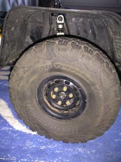

wyciagarka zamocowana z przodu ramy dzieki czemu nie ma zadnych rurek i zagiec co owocuje duzo większą mocą co jest wskazane Wink Po posadzeniu auta na drop zmienilo sie rti na niedozwolone 702.

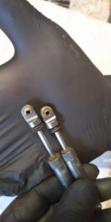

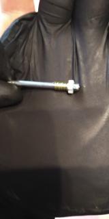

I tu przyszly z pomoca dobre slowa Kozy. Do amorków wsadzone sprezynki dystansowe i teraz rti jest w okolicy 635.Dorobiony drugi komplet kól.Oryginalne axialowskie 117mm z podcietymi wkladkami i dociążone do 180g.

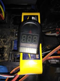

Z małych gadżetów to doszedl buzzer ktory juz mnie nie denerwuje i nie lata po calej budzie bo ma zapinke Big Grin
