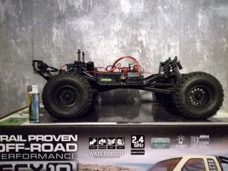

Po pierwszym poważniejszym śmiganiu na Pogorii przyszedł czas na małe dłubanie.
Pod klucz poszło zawieszenie.
Wsparty "jutubem" :
przestawiłem wieżyczki amortyzatorów z tyłu oraz zamieniłem miejscami sprężyny tył-przód. Maja różną twardość więc inaczej zachowują się pod ciężarem.
Efekt ogólny to delikatnie lepsza praca amorków i lekko obniżony środek ciężkości w porównaniu do oryginału.
Przy okazji kręcenia za wszystkie śrubeczki które udało mi się odkręcić wkręciłem już nierdzewkę ... niech ma
W najbliższym czasie same amortyzatory pójdą na warsztat, bo każdy pracuje inaczej ... co pewnie spowodowane jest brakiem oleju, a już na pewno różną jego ilością w amorkach - pozostaje jedynie kwestia dobrania jego ... lepkości

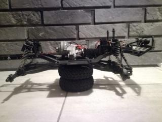

Wsparty "jutubem" :
przestawiłem wieżyczki amortyzatorów z tyłu oraz zamieniłem miejscami sprężyny tył-przód. Maja różną twardość więc inaczej zachowują się pod ciężarem. Efekt ogólny to delikatnie lepsza praca amorków i lekko obniżony środek ciężkości w porównaniu do oryginału.
