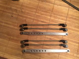

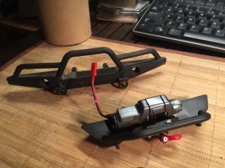

Pochwale się również tym iż zmieniłem przedni zderzak na Poison Spyder oraz wymieniłem linki na samoróbki które wykonałem z chińskich aluminiowych rod end-ów, prętu gwintowanego M3 oraz wzmocnieniem z rurki węglowej.
#5
Bacznie obserwuj tę ród Endo no chińskie Alu łatwo się wyrabia i robią się niesamowite luzy. Było tak u Sharkiego w Wraith
#6
Właśnie baczniej im się przyjrzałem i wyglądają na metalowe a nie na aluminiowe ponadto rurka węglowa ustabilizowała wszelkie luzy. Zobaczymy za jakiś czas  Big Grin

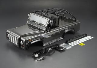

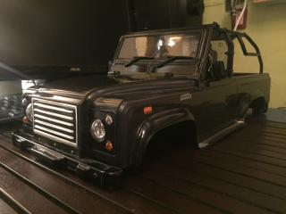

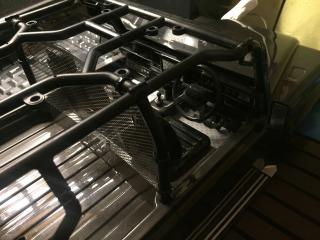

W związku z tym , iż stałem się szczęśliwym posiadaczem budy killerbody marauder która przypomina Land Rover-a postaram się ją wkomponować na podwozie scx10. Ogólnie jest przystosowana pod rozstaw osi 313 ale jest wielka jak stodoła  Big Grin . Po dopasowaniu budy, zainstalowaniu odpowiedniego oświetlenia, dodaniu kilku gadżetów oraz wymianie przedniego zderzaka model będzie przeznaczony na niedzielne wypady na lekki grunt żeby nie porysować karoserii  Tongue .
#7
Ładna buda, ciekawy kolor, no i te dodatki - widzę, ze nawet wycieraczki są Wink
#8
Buda super szkoda że rozstaw duży.
