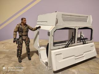

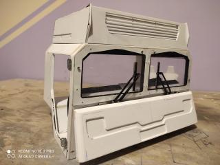

Hej , z rozdzielaczem mam dylemat, albo będzie własna konstrukcja 2biegowa albo made by Czayo albo zwykły rozdzielacz tym bardziej ze potrzebne mi tylko dwa wyjścia bo mosty są przelotowe Blush
plan jest taki by był wolny jak żółw w teren i zasuwał po asfalcie jak fabryczny TRX na 3s Big Grin
a tym czasem prace nad kabiną trwają, do poprawki będą wycieraczki,
układ kierowniczy gotowy i wstawiony a resztę dopieszczam  Shy
