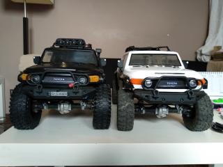

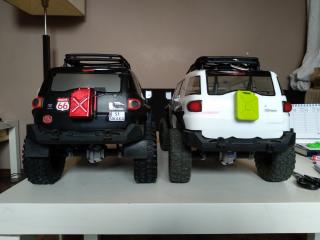

Jako, ze docelowe opony doszly (supa słampa from czajna) , jako ze amortyzatory sa nieco dluzsze od seryjnych to i calosc zrobila sie calkiem wysoka. Postanowilem, ze obnize bude, a mianowicie przednie slupki opuscilem o jedno oczko, tylne o dwa oczka. Bardzo, bardzo duzo ciecia karoserii jako ze kola maja wieksza srednice od poprzednich. Docelowym porownaniem byla seryjna venturka i osiagniecie zblizonej wysokosci do serii. Po kilku godzinach precyzyjnego dziabania udalo mi sie pomalowac napisy na oponach (olejowy marker). Oto co udalo sie osiagnac Big Grin :
Srednica opony: 117mm                   Wysokosc od gruszki przod : Seria-33mm / Sikaka-39mm     tyl: Seria-34mm / Sikaka-40mm
Szerokosc opony: 41mm                   Wysokosc od zderzaka przod: Seria-84mm / Sikaka-89mm   tyl: Seria-71mm / Sikaka-87
Waga calego kola: 197g                    Wysokosc od progow: Seria 70mm / Sikaka 81mm
