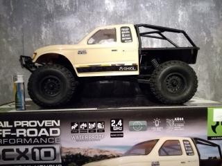

dzięki wszystkim wyczytanym za i przeciw, po godzinach zastanawiania i oglądania YT oraz wszelkim Waszym wskazówką wybór padł na Axiala. Po nerwowym oczekiwaniu na realizację zamówienia ... co trwało nieznośne 20h [Obrazek: 001.gif] w moje ręce wpadł "brand noje" :
Axial SCX 10.2 Honcho RTR z którego będzie SPORT [Obrazek: 001.gif]
Na ten moment wszystko seryjne:
Rama: SCX 10.2
Zawieszenie: SCX 10.2
ECS: Axial AE-5
Silnik: Axial 35T
Serwo: Tactic
Felgi: Axial 1.9
Opony: Axial
Odbiornik: Tactic TR325 3CH
Apka: Tactic TTX200 2CH
Pakiet: LiPo GensAce 2600 2S 7.4V
Pierwsze minuty jazdy za mną ... dosłownie minuty, bo czekam jeszcze na ładowarkę Tongue i oszczędzam pakiet jak mogę [Obrazek: 001.gif]
Pierwsze wrażenie pozytywnie ... jedyne co da się zauważyć, chyba ... to koła .. myślę, że masa(mała) i opony nie specjalnie wypadają w porównania do tego co potrafią Wasze modele na żywo.. ale wszystko z czasem [Obrazek: 001.gif]
Pierwsze uszkodzenia... brak
Pierwsze plany...ładowarka Tongue koła, wnętrze, kilka darmowych upgreadów upatrzonych u SBG no i oczywiście jakiś start w zawodach może jeszcze w tym sezonie [Obrazek: 001.gif]

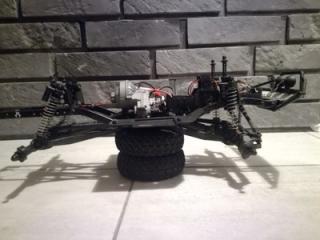

Po pierwszym poważniejszym śmiganiu na Pogorii przyszedł czas na małe dłubanie.
Pod klucz poszło zawieszenie.
Wsparty "jutubem" :Smile przestawiłem wieżyczki amortyzatorów z tyłu oraz zamieniłem miejscami sprężyny tył-przód. Maja różną twardość więc inaczej zachowują się pod ciężarem.
Efekt ogólny to delikatnie lepsza praca amorków i lekko obniżony środek ciężkości w porównaniu do oryginału.
Przy okazji kręcenia za wszystkie śrubeczki które udało mi się odkręcić wkręciłem już nierdzewkę ... niech ma Smile
W najbliższym czasie same amortyzatory pójdą na warsztat, bo każdy pracuje inaczej ... co pewnie spowodowane jest brakiem oleju, a już na pewno różną jego ilością w amorkach - pozostaje jedynie kwestia dobrania jego ... lepkości Smile

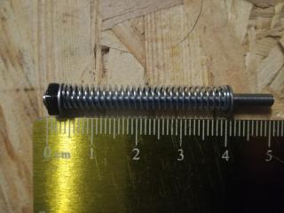

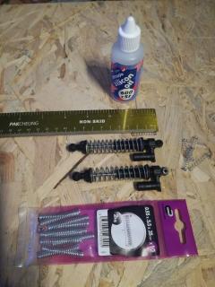

Zgodnie z zapowiedzią na warsztat poszły amortyzatory.
Do wymiany poszedł olej zastąpiony silikonowym 600cSt oraz ograniczenie skoku za pomocą wewnętrznej sprężyny.
Pomysł padł na sprężynkę z długopisu ok.25mm długości oraz sprężynki zakupione w Leroyu o długości 35mm.
Te drugie okazały się zdecydowanie lepiej nadawać do wymaganego zastosowania ze względu na ich bardziej "liniową" pracę.
Całość operacji zakończona sukcesem... ostateczny wynik to długość amortyzatora w stanie spoczynku ok 80mm, a przy ugięciu 70mm.
